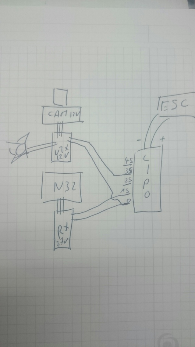

Re- salut !!
Plus simple tu meurs ! :prout:

Merci Elian,
Tu peux nous en dire plus sur ta maniere d'alimenter en 5v et 12v sur la prise d equilibrage. D après ce que tu disais ca ne desequilibre pas les cellules, tu peux preciser le resultat de tes tests? Merci

Bah
de la masse a la premier cellule tu a 4.2V
de la masse à la seconde cellule tu a 8.4v
etc..
Donc tu te prends sur la prise d’équilibrage et rulez
et si çà déséquilibre les cellules mais pas de manière notable.. le déséquilibre naturel généré par la consommation des moteurs et même la consommation de ces derniers est bien supérieur à celle des petits éléments

Bein c est justement le cas, aucun desequilibre constaté sur une 15aine de lipos, donc fini les stepdown et autre pololu. C est pas du bonheur ca. Si d autres ont des retours a ce sujet...

Effectivement une vingtaine d'accus et ras, pour le moment je continue comme ça !!

Polaris evoquait des problemes d interferences video, vu qu il n y a pas de filtre et qu'on pompe sur la meme alim que les esc. Il preconise, ce que font beaucoup un filtre avec un condo.
Mais tu disais que depuis que tu n'as plus de step down, ta video s est améliorée, tu confirme encore Fury?

Moi je confirme qu'avec un filtre c'est le jours et la nuit :drink2:

Oui, pas un seul pb, et moins qu'avant avec régulateurs pollueurs 5 et 12.
Et pas de ferrites non plus , gain non négligeable de poids embarqué. . ..

willoo a écrit :Moi je confirme qu'avec un filtre c'est le jours et la nuit :drink2:
Genre condo et inductance comme le tuto d olfo? http://multi-voltige.fr/viewtopic.php?f=15&t=686

Auhh euuhhh sur une plaque de distribution tu serais pas sur la même ligne que les esc ??!?!??
