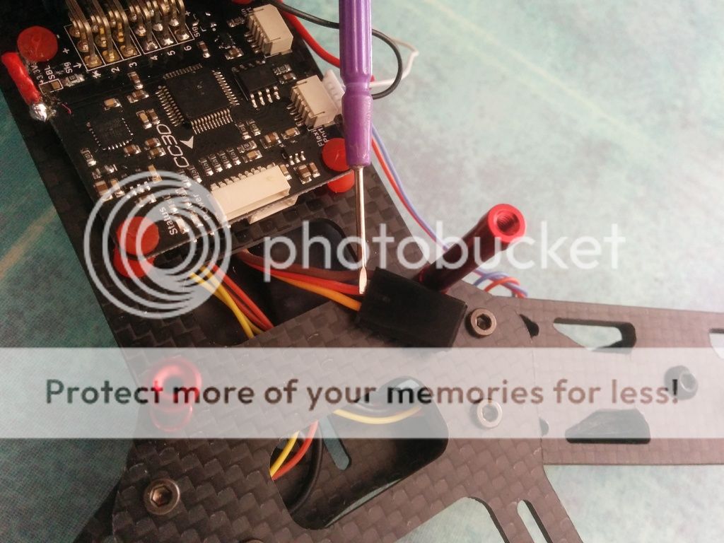

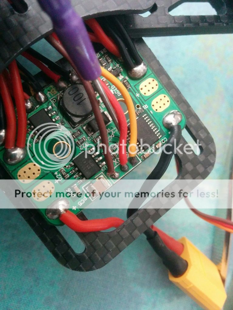

Voici les photos:
le cable dont je te parlais
là ou sont soudé les 3 fils ont peut lire RX mais ça ne communique pas du tout avec le cc3d, donc je ne pense pas que le l'rx puisse se brancher là
la prise blanche qui se trouve dessous s'appelle dsm/dsmx mais de toute façon la fiche de mon RX n'a rien à voir et on ne peut pas la configurer dans openpilot.
