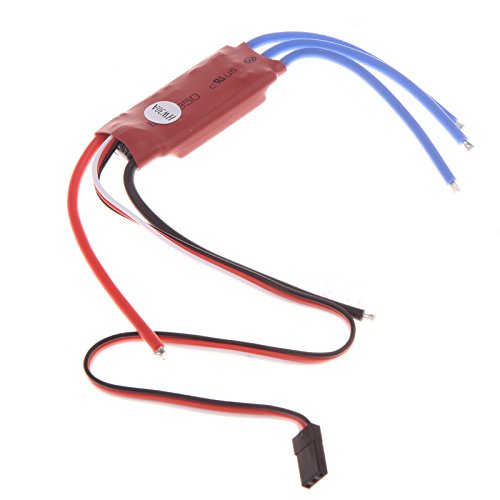

SKY 30A 4 In 1 Brushless ESC 2-6S For Quadcopter Multicopter
http://www.banggood.com/fr/SKY-30A-4-In ... 90259.html
et des truc low cost :comme ça
ou comme ça
http://www.amazon.fr/gp/product/B00LN5S ... KR87KHQ834
ça se reflash ou pas ?
