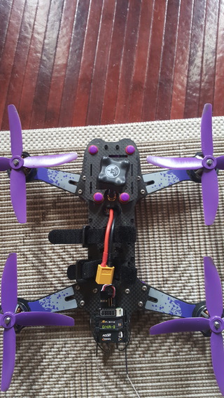

Bonjour voila comment c est passé mon premier décollage.Je lance la machine je suis donc derrière elle je test a vue en premier sans les lunettes, et la il monte mais s'éloigne de moi en tournant sur lui même sens inverse des éguilles d une montre, je n'arrive pas a le stabiliser, donc apres multiple essais j ai tout rangé et me voila

Tes hélices sont bien toutes dans le bon sens (aussi bien du point de vu de l'ordre que du haut et bas de l'hélice) ?
Tes moteurs tournent dans le bon sens ?
Pas de trim sur la radio ?
Fait nous des photos de ta machine qu'on puisse voir pour les hélices.
Ta machine était toute monté ou tu l'as monté toi même ?
Tu as régler les voies de ta radio correctement ?

la machine était déjà monté récepteur inclus
j ia flashe ma radio 2,1,9
le reglaje j ai juste descendu le yaw car trop violent sinon
et les trams centrés
et pour la photo quota atteint alors que j ai jamais posté de photo

Ouaip tout semble bon niveau hélices, maintenant faut voir la config de la radio, regarde si tu trouve un tuto sur comment régler les voies sur Youtube, il doit y en avoir une foultitude pour la taranis
Ensuite il faut que tu vois comment les voies de la radio font réagir les commandes du quadri donc en le branchant à l'ordi et sans hélices, tu regarde si Throttlr fait bien bouger Throttle, pitch avec pitch, etc.
