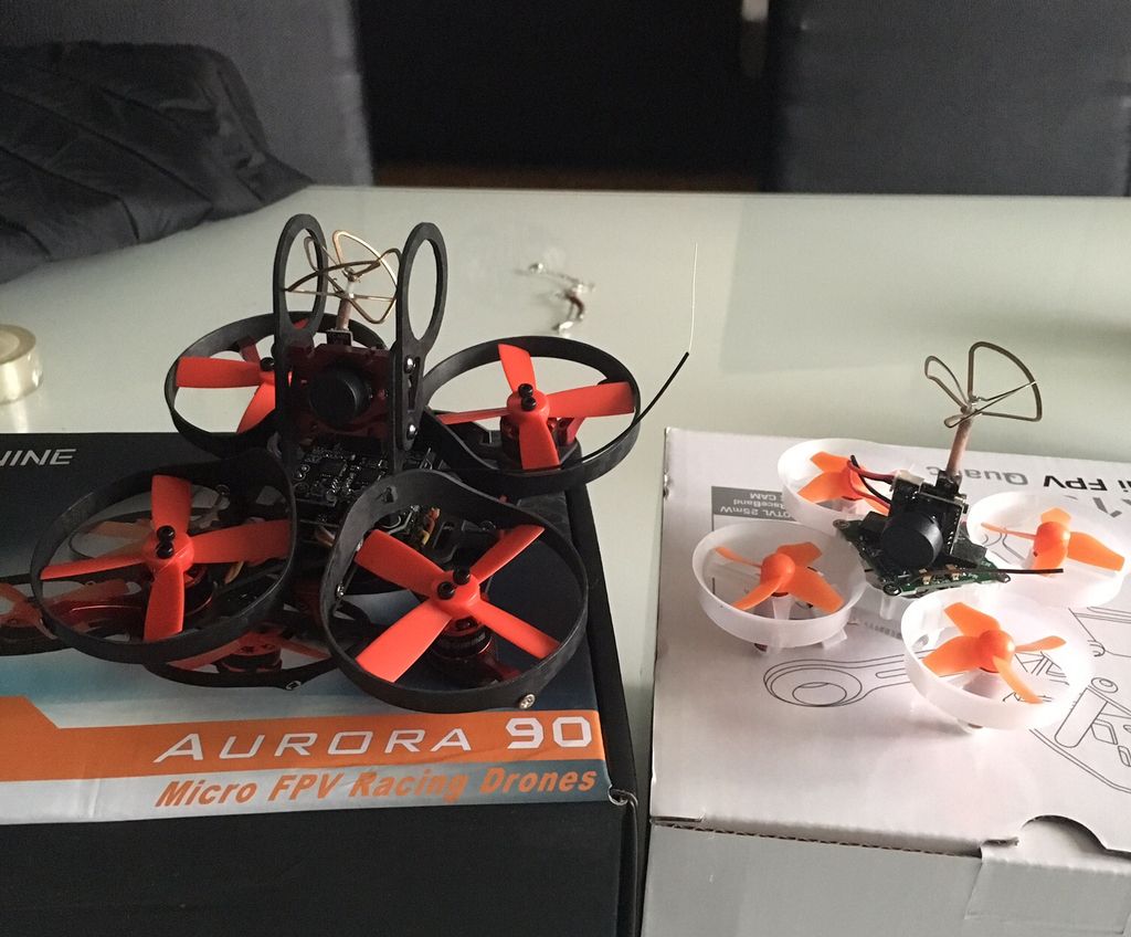

Eachine Aurora 90 brushless 2S
Re: Eachine Aurora 90 brushless 2S
Cool ! Flysky, Frsky ou DSM ?

Petit retour rapide
C'est assez puissant comme bête donc moyen à l'intérieur si on fait pas attention, on peut facilement casser quelque chose.
Je re-testerai l'indoor lors que je maitriserai la tit bête.
J'ai fait le tour du parking de 100m² et là ou le tiny s'essoufflait ya toujours la patate.
La lipo bof 2min pour faire 4.2v à 3.4v et j'ai pas pu aller à fond.
Dernier point gênant c'est le bruit est assez fort, avec d'autres hélices et des bon PID ca devrait aller mieux
La porté est correct, le combo vtx a l'air mieux que sur le qx90
Le port USB est super mal placé car il faut démonter la protection pour passer le câble et si on coupe pas l'osd ça déconne pas mal
Malgré ces points gênant ça reste un nano super simpa à piloter

Pour l'autonomie, ça fait un peu plus de 3A par moteur en moyenne, c'est pas aberrant.
Ca serait intéressant que tu charges le zinzin avec 20g de plus, pour voir si il reste sympa à piloter.
20g c'est le surpoids pour une 850mAh qui théoriquement devrait augmenter très sensiblement l'autonomie.
Il pèse combien actuellement? Avec/sans lipo si possible.
Je voudrais pas abuser mais si tu pouvais aussi nous joindre une copie du dump d'origine avant que tu le bricoles
Salut à tous...
Je me suis fais 6-7 lipo avec et il est vraiment trop "violent" pour moi qui débute...
Je me demande même si je ne vais pas le vendre pour me prendre quelque chose de plus sage car je pense que même en le réglant, la vivacité est due à la sauce des brushless et à son poids...?!
Je ne pense pas avoir le Niveau pour ce genre de bestiole surexcité

Ca viendra
Tu as joué dans la maison ou le jardin?
