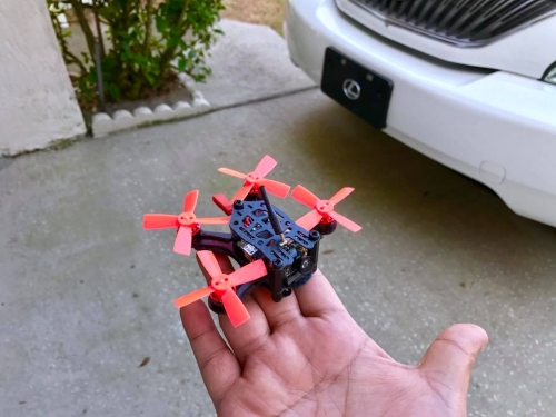

J'ai trouvé du brushless, petit de chez petit, 78 mm de diagonale - 9grs avec les spacers et la visserie: http://tomoquads.miiduu.com/mikro-78mm- ... dy-to-ship
Reste à trouver des loupes géantes pour le montage

Il faudrait avoir les dimensions de la frame car ca me parait bizarre d'avoir du 78 de diagonale avec des hélices de presque 2" disposé de cette maniere.
1,9" = 4,8cm
Celui qui a un QX80 pourra confirmer (Lysso
) mais avec des hélices de 55mm (soit 2,1") qui se frolent pourtant au dessus de la top plate, il ferait 56mm de large d'un axe moteur a l'autre de coté.
Alors que la les hélices ne se frolent pas et sont séparées par la frame, donc on serait a déja plus de 5cm de largeur, meme si ce n'est pas un X comme le QX80 ....
Je sais pas trop si j'ai étais assez clair.
Ou alors le 78mm c'est d'un moteur a l'autre de coté, et pas en diagonale.
Si on regarde bien, la frame ferait un peu prés la meme largeur qu'un pale d'hélice ....... j'arrondis ...... 2,5 + 2,5 + 2,5 (une demi pale) = 7,5cm de large, pas bien loin du 78mm.
