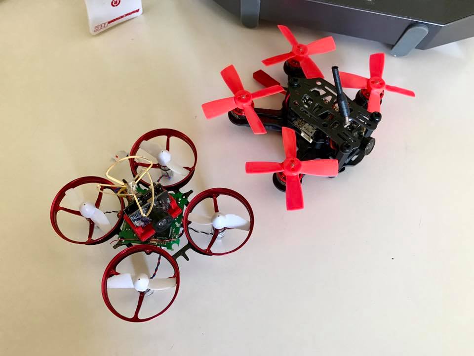

Mes 4 doigts bien serrés font environ 80mm, donc les 78mm me semblent pas aberrants vu la photo.

Sur le papier, du 78mm de diagonale avec des hélices de 1,9" disposé de cette maniere, ca ne colle pas, vous pouvez tous vérifier.

Re: Quattrovolante Q-Carbon85
Un Moskito posé au dessus d'un Inductrix :
1.9X2.54=4.826
(4.826X4.826)+(4.826X4.826)=46.58
Ѵ48.56= 6.825
Donc avec des hélices de 1.9" qui se touchent, la diagonale mini est de 68.25mm
Ѵ48.56= 6.825
Si elles se frolent, ce qui confirme donc que le 78 ne peut faire réellement 78 de diagonale vu que les hélices sont loin de se froler, la frame faisant au moins une pale de largeur.
Pour le 70, je me base d'aprés un détail rélévé par Papi78.
3 doigts de largeur dont un legerement écarté, en gros 70 de largeur et non pas en diagonale.
Ce ne sont pas les seuls a annoncer une taille de frame prise en largeur plutot qu'en diagonale.
Arf on doit pas être loin quand même...
Prends une feuille à petits carreaux et dessine 4 points espacés de 50mm
La diagonale mesurée est d'environ 71mm
Si tu espaces les deux points de devant de 2cm, la diagonale passe à ............. 78mm !!!
