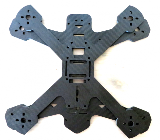

Belle frame poids plume, par contre ya juste un truc qui me chifonne mais peut etre que c'est la perspective qui fait ca : la plaque du dessous me semble excessivement ajourée
Bon apres c'est dur de voir les efforts appliqués...

Très très belle frame! Bravo pour le travail de conception!! :D

Même ajouré ça tiens Image

Comme Anto, je trouve qu'il reste trop peu de section autour de la FC.
Hulk est bien ajouré au milieu, mais il reste encore une section confortable sur les bords ;)

C'est pas faux

Ha ouai! C'est du beau
Ca a l'air costaud la frame et meme les entretoises
Faut voir pour un futur en remplacement

Papi78 a écrit :Comme Anto, je trouve qu'il reste trop peu de section autour de la FC.
On n'est pas sur le même type de frame , il y a moins de contraintes sur un X de 300grs avec 35% de surface en moins comparativement à un châssis en H de même diagonale.
Jusqu'à présent mes tests en mode bourrin n'ont eu raison que des hélices....beaucoup ... :rire:
