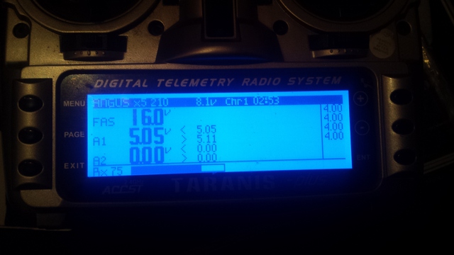

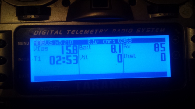

je viens de terminer l'installation de la télémétrie sur tous mes quads, ce qui est curieux, c'est que dans le menu télémétrie de la Taranis, quand j'ai fait "découvrir capteur", le Vfas n'est apparu qu'une seule fois, les autres fois je n'ai eu que A2 qu'il faut calibrer et il arrive que cette calibration soit à refaire car les valeurs de tension affichées ne correspondent pas à la réalité. Je suis perplexe ...

J'ai des valeur en Volt a 5v je suppose donc une sortie ou l'alim de la carte.
Mieux vaut prendre vfas dans ce cas je pense

je suppose que sur ton X5-210 tu as une SP3 racing et un récepteur Frsky , si c'est le cas il y a un truc qui m'échappe, chez moi lorsque je fais "découvrir capteur" après avoir armé, je n'ai pas Vfas qui s'affiche dans le menu de la Taranis et donc pas de télémétrie. Je précise que mon récepteur est un D4R2 branché en PPM comme ça pour la télémétrie :

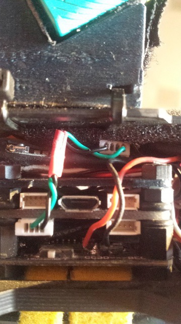

oui c'est ça SP racing f3 et frsky (XSR)
après je suis pas un pro non plus pour mon cas j'ai 1fil (telemetrie du recepteur vers 2 pin de la carte)
j'ai trouvé ça sinon
